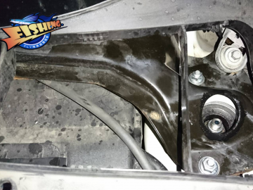

Focus mk3及mk3.5 因上正插避震器,前面避震器無法自行調整阻尼,造成車主及店家在調整方面都需要花上很多時間,外面也沒有在賣專屬這些車輛的引擎室拉桿,只因原廠拉桿上有鎖雨刷固定座,開發成本較高,所以讓車主在選擇避震器上會找好調整的避震器:09
為了解決這些問題,我們在原廠引擎室拉桿上挖了兩個洞,特別去量了距離,用專屬的調整桿,讓車友方便日後自行調整,也不需要趴到輪胎下方轉,只需打開飾板,想調幾段就幾段,便利許多:11
感謝支持使用KT-Racing避震器的車友們,只要是找我安裝的,可以加購1000元,就可以幫忙挖洞還附兩個加長的調整桿,他牌避震器,在許可的條件下,調整桿可以上,需付2000元挖洞費用:10
價格部份會這樣訂,這些過程及耗材的損壞都有算進去,也經過讓我服務過的車友,覺得這樣的價格最合理,真的有體驗過的車友才知道這個的價值在那,你們說是吧:13
至於後方調ˊ整阻尼的方式,經過跟公司討論過後,不打算改成下方調整,改了沒比較方便,也轉不到,也是需要車輛升起來才轉的到,最後還是用刺洞的方面如下
後車箱都大同小異
〈上圖片為FOCUS MK2.5〉
,在加上前面的調整也在上方,無須車輛升起來,想要軟或是硬,路邊停車就可以轉阻尼了,就可以享受每個前後不同搭配的段數駕車的樂趣,這樣就解決正插避震器的問題了:12
