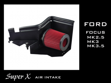

Super X 颶風型進氣組
對應引擎高溫需要強烈的冷空氣進氣要求
Super X 採用散熱迅速的鋁合金隔版來分隔引擎室與進氣空間之熱源
而頂端未上蓋的部分,我們利用引擎蓋來隔絕熱源
利用橡膠膠條來增加密合度,隔板阻絕來自引擎室的熱
Super X 颶風型進氣也設計配合 FORD 車系原廠專屬外部導風孔
Super X air intake 鋁合金隔板,由如一個專屬冷空氣隧道,將冷風強制導向空濾芯
降低冷值損耗
半開放式車頭迎風設計,亦可將車頭撞風之冷空氣,藉由車頭縫隙。
增進冷空氣效果。
