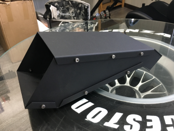

SuperX 超級大嘴巴
FORD 專用強制進氣孔
在於車輛行使時,將車頭撞風之空氣,藉由強制進氣孔,壓擠至空氣箱內
讓空氣箱內之空氣溫度,保持與室外相同
經由我們儀器檢測,車輛行駛時,空氣流量計所讀取到之空氣溫度,與室外大氣溫度相同
這表示引擎之內燃機 可以吸取到最好的含氧密度空氣。
不受引擎室高溫而又讓空氣箱之空氣溫度提升
採用鋁合金壓制而成,外表採用防鏽塗漆層。再用不鏽鋼螺絲組合而成。
雖然他安裝後隱身在保險桿內,但進氣口整體硬漢般的外表,我們還是不馬虎的考慮到美觀問題。
我們採用加大進氣口徑。除了增大撞風效益外,讓車輛在達到一定的速度後,管後漸縮的端口,有增進空氣流速之功效。
大壓溫度多少度,你空濾吸入的就是多少度! 不會被熱能吃掉效能。
當然,下與車輛前進會不會吸到水。
這點,是可以放心的,前低後高的撞風口,進行第一道阻攔,而原廠集氣箱管路曲折,則為第二道阻攔。第三道會流到集氣箱的! 少之又少
加上空濾為懸浮式! 原廠集氣箱底下有洩水孔。
更不用說是搭配 SuperX 颶風型進氣,不會有吸水疑慮(淹水除外)
建議售價 2500
工資另外(依車種不同而有所不同)
安裝有一定程度難度,敬請多利用我們的配合廠商安裝。
原廠進風管躲藏在保桿正後方,為為符合90%以上用車人的習慣與行車
但是進風量一定大打折扣,新鮮空氣的進入組礙
而原廠導風管看起來是可以阻絕雨水或是髒汙,但其實不然!!
我們曾經在裝著原廠導管的空濾盒內發現
例如- 鳥類的羽毛、樹枝甚至整片的完好的樹葉,小蟲子更不用多提了。
而這些其實都不用擔心,因為空濾的功效就是在阻絕這些髒東西
而少部份灰塵一定會入發動機..而這是由機油與機油芯擔任清潔過濾的責任..
(這個內燃機理論課本都有,不懂的可以到書局看書研究)
所以..定時的清潔空濾比擔心受怕來的重要,當然也不要用到過濾效果不好的空濾..
這是拔掉原廠空氣導管的示意圖..拔掉空氣導管固然進氣效能是最好
但是可惜的是..副車架進入口的部份,被原廠保桿擋住
加上原廠口字型集風罩剛剛好擋住直接入風部份
所以,雖然拔掉原廠導管,但還是被阻擋些許氣流走向
(順帶一提,ST車型,本身就沒有裝這支原廠導管)
當然,我們買了樣品,也更改了設計
也符合 FOCUS 一般保桿需求
材質上採用了1.5MM鋁板製程加上粉體烤漆,非0.5MM薄的鋁板
讓你在改裝上,多一個選擇
