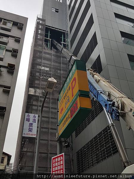

位於台北市松江南京捷運站共構的停車塔(台灣聯通將捷一站),
也就是當天新聞的焦點,就出了問題,似乎是九樓的車摔到七樓,
裡面有四台車嚴重毀損,總共 24台車裡面有約半數都受損
4月24日開始搭鷹架
搭到4月30日才搭完準備把車子吊出來
後續也好幾家新聞台有播出,吊出來的車輛受損都滿嚴重的!

原來,他們用絞盤把車板拉出來,然後用吊車配合,
把車板放到出車的位置,這樣就不用用吊車吊到頂,
從上面出來當然是風險比較大,難度也較高,
這樣半人工的方式速度會快很多
